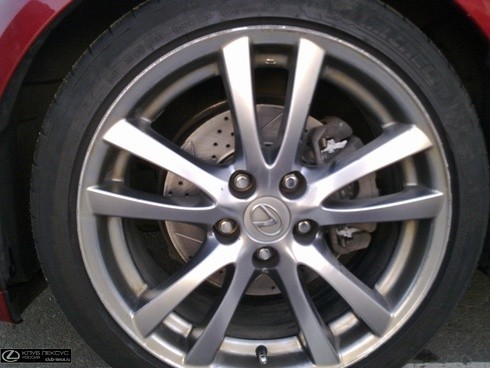

Вот как они в живую смотрятся:
Установил себе интересные тормозные диски и колодки на IS350

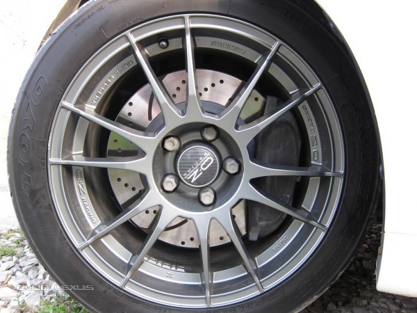

Для гражданской хватало, но 350 покупасля именно не для гражданской езды! Как впрочем и катки TOYO Proxes 888 на OZ ultraleggera 17" с пружинами Eibach Pro-Kit.
Целью покупки такого комплекта дисков и колодок было не допустить что бы при жостской езде плыли тормоза от перегрева -- и она полностью достигнута, плюс родные уже нужно было менять!
Отрицать не буду выглядят они тоже как надо! )))
Для спокойной езды у меня есть такие на michelin PS2 (235/40/18 b 265/40/1Cool:

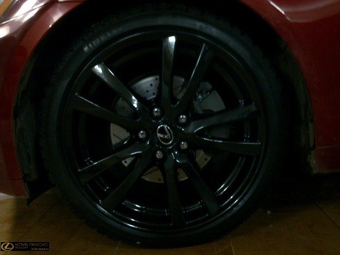

я себе такие поставил)
