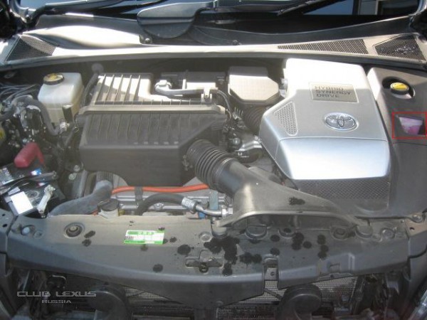

Tagger писал(а):
CHEK GIBRID SISTEM у меня не давно появилась вот эта ошибка, Самое интересное, ламопочки с ошибками загораются примерно после 15-30 минут стояка в пробке или на одном месте с заведенным двигателем. Когда еду без пробок по свободной дороге не появляется. Чтобы скинуть ошибку приходится отключать от аккумалятора на 10-15 минут и потом подключать, так говорят сбрасываются все ошибки, но лапочки с ошибкой снова загораются при вышеуказанных обстоятельствах. При этом батарея заряжается, гибридная система вроде бы нормально работает. Сегодня заехал в сервис центр на складочной улице в Москве, это на сущевке, там сказали, что нужно перепрошить блок управления гибридной системы, я согласился, перепрошили, но все равно примерно через три часа лампочки с ошибкой опять загорелись когда стоял в пробке. В сервисе сказали, что если перепрошивка не поможет надо менять и блок управления гибридной системой и батарею (гибридную) точно сказать в чем проблема они не могут. Не знаю, что делать, хотелось бы с наименьшими материальными потерями рещить эту проблему, может у кого есть опыт в подобных делах?????.
Еще как вариант... спецы говорят упал уровень охлаждающей жидкости! инвертора.... Или какая то из банок аккамулятора по напряжениею ниже.... чем надо... т.е. намахивается...

Уровень ож инвертора видно по отметке на бачке.
а где он находиться????

nexussssss писал(а):
Открываешь капот, видишь пластмассовую крышку с правой стороны ее вырез под бачек ОЖ инвертора и нечто вроде щели для проверки уровня.
