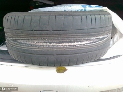

вот такая хрень...колесо не было перекачено...поеду на сход развал
Моя крутая резина)) Че с ней ёпрст!!!???

меня возмущает что оно по центру стерлось а не с боков! сцуко! Sad
у тебя стойки нормальные?
у меня тоже так же было съедено, я просто менял каждые 10-20тысяч местами колеса, по этому у меня более менее.
сколько проехал?

да подвеска в норме....единственное делал сход развал год назад и менял рычаг передний левый верхний (не сделав сход развал)....это заднее правое колесо....я тоже поменял местами.....резя почти новая с июня месяца

полюбому на сход-развал, если не получиться сделать то в подвеске что то не так!

я думаю тупо перекачено было)
тоже сразу подумал так но качал 2.6 ....
сколько же ты проехал!?!?!?! что с боков тоже по огранечители
это ж дохренищи! если при 2.4 такое вышло... а тут у тебя со всех сторон уже слики)))

охохо))тапка до полу постоянно?)))и в повороты боком жи?)
с июня....2ой комплект
да это нормально...2.4 это типа норма...я чуть больше качаю чтоб стирались меньше!

fifty50 писал(а):
у меня знакомый на моем преждем марке 110-м качает 2.8. на резине 225/45/17 ,я ему говорю что это дофига, т.к. масса авто 1380 кг ,я на лексе 2.4 качаю с массой авто 1600 с чем то Idea
