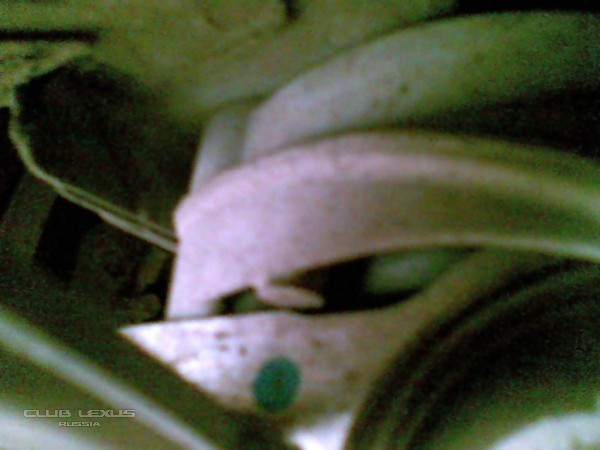

Нужен совет, поехал на сход-разва а мастер говорит что у вас нет регулировок кроме схождения
правое переднее колесо ушло в красную зону развал ушел в минус Twisted Evil че делать и как отрегулировать
Может кто что подскажет? и какие в действительности углы выставляются?

задний, "ушастый" сайленблок имеет 3 размера по выносу: 0, -20, +20 .
Им регулируют продольный наклон, на развал он практически не влияет!
Если не выходит развал, то надо ломать машину на стапеле?
Я не готов ответить не видя монитора стенда с вашим авто. Не думаю, что все так критично, если конечно авто не аварийный!

блин так влияет он или нет? мастер на яме заикнулся что в миллиметрах (перевадя показания коммпа) типа это где та 1мм
Может какой та умники не тот салент поставили(как вариант) Embarassed

если визуально смотреть на задний, "ушастый" сайленблок какое у них отличие между тремя видами?

Может кулак гнутый,могли не поменять после удара.

Что-то меня наталкивает на мысль, что это толщина шейки с малиновым, идентификационным пятнышком ... Rolling Eyes

Поехал сегодня за распечаткой а мастер говорит что принтер сломался, в итоге нацепили свои приборы и я все сфоткал
как выразился мастер что мол из за разных "ушастых" сайленблоков и есть эта разница вроде как разницу в +/-20 минут дает один размер в ту или иную сторону
вот сижу и думаю а на какой хрен его туда в корячили

Резюме моего развальщика: если авто не тянет в сторону, то и делать ничего не нужно. Задний сайлент регулирует только продольный развал и не поможет. Говорит, пригоняйте я сделаю. НО - все некритично. Просто неквалифицированные попытки вогнать показания в норму, могут вылезти боком.
Спасибо за ответ!
Машину вообще не куда не тянет, но сама разница меня сначала сильно насторожила
