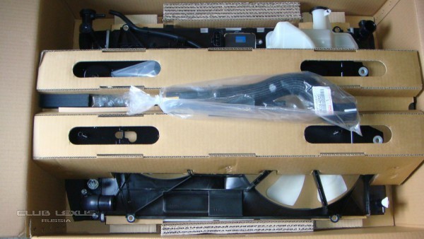

крышка есть)))))))
26-07-2010
26-07-2010
на картинке левый верхний угол..
или не о том речь? вроде как пробка туда одевается

хотя соты в неё и не видно, но, по крайней мере, понять : сухо там или нет можно
Тосол слегка утекает, машина не греется. Менять радиатор?
Этот "рем.комплект" давно снят с продаж. Жалко.
