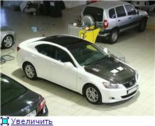

Высота = профиль * ширину (0.40 * 255)
У меня зимой стояли покрышки 205\55 - 215\55 (R16)
Когда стоят две покрышки разных, то разницы не видно почти. (не на дисках)
Но когда (на дисках) стоят на машине, то есть разница - это точно!
Только такая фотография сохранилась:
Вопрос по шинам
Если приглядеться, то видно, что сзади чуть больше колеса. Rolling Eyes
