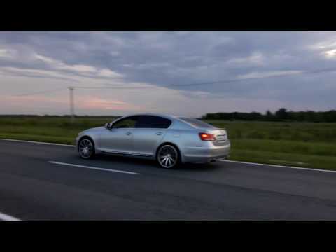

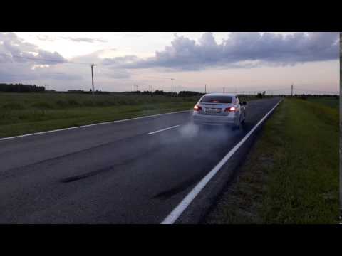

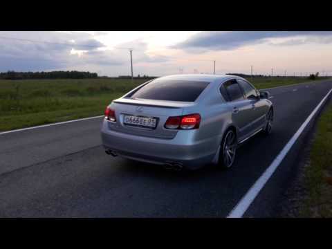

Замутил выхлоп. gs460
делали от катов. каты оставил. остальное все новое.
нужна хорошая акустика.
Тюнинг GS III общая
Тюнинг GS III общая
https://www.youtube.com/watch?v=RjOA1t1A2bc
https://www.youtube.com/watch?v=nj6kDM3hqDQ

вот еще видос.
  • +3
25-07-2017
25-07-2017
а какой звук хотел вообще? это по сути немного не с этого начинать надо..)))
а так что дырку просверлил бы в резонаторе,что вообще его выбросил примерно так бы было...
тут один вопрос- какой звук нравиться?
