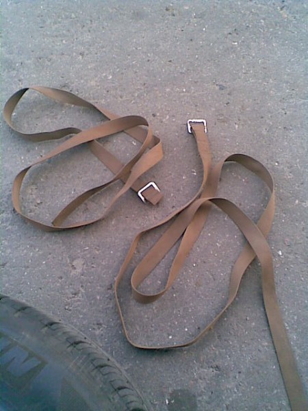

Нам понадобятся "стяжные" ремни...(они мне достались от переезда... ими когда то стягивали чемоданы...)))
