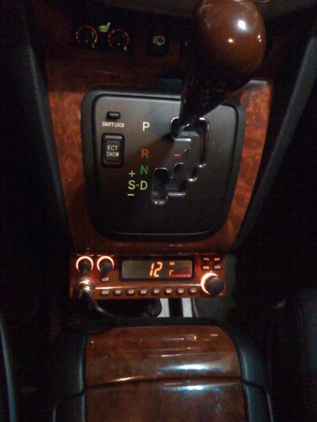

Вот моя megajet mj-3031m Wink

а как ей пользоваться, на какую частоту настраивать, что едешь и слушаешь разговоры дальнобоев?
15-05-2010
15-05-2010
Устанавливай АМ 15 канал в сетке D и будешь дальнобоев слушать. Частота 27,135 МГц.
