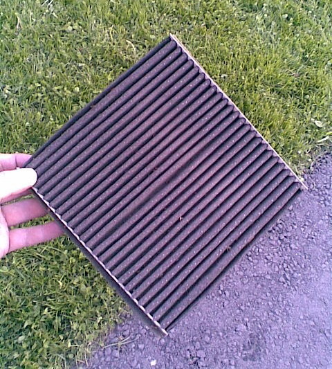

Вот пришла необходимость замены...
Решил найти альтернативу...читал ребята так делали уже...

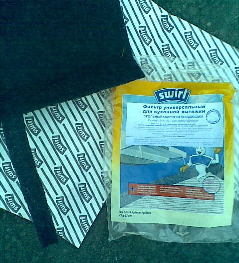

Купил в "Эльдорадо" пакет со сменным комплектом угольной подкладки...
Вырезал по размеру 2 штуки угольных и одну белую (положил между ними...от мелкой пыли)...можно было еще слой угольной прокладки...но падает скорость обдува...
Неделя полет нормальный...конечно от синего дыма из под Камаза не спасет...но воздух заметно хорошо фильтрует...
А цена удовольствия 199 руб. (хватает на 2-е замены...)
