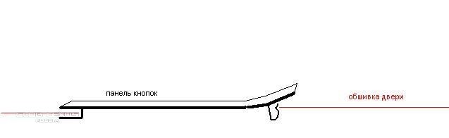

Сними панель управления на двери водителя:
StarLine B9 на RX 300
На ней разъём:
Нас интересует 17 и 23 контакт на нём. Они красные с белой полосой и красный с чёрной полосой .
Нужно тестером проверить что случается с сигналом на этих проводах при открытии двери и закрытии её.
Кажется там должна "земля" появляться...
