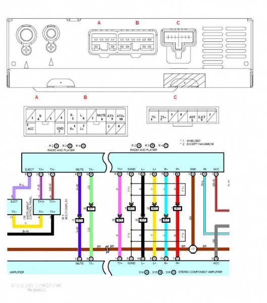

Вообщем снял с аварийного Рекса всю музыку с проводкой,решил поставить на другую машину , соединил все на полу для проверки, схему музыки взял с сайта, запитал все плюсы и минусы, ченжер заработал, усилок искрит при подключении, подскажите как подсоединить экран чтоб засветился и заработал, а то по схеме питание только на магнитолу, а на экран нету

Нашел питание на экран! Осталось питание на сами кнопки подскажите люююддди пжл. Мож естиь у кого схемка ?
18-02-2010
18-02-2010
Вобщем на разъеме который по схеме называется "ПАНЕЛЬ ПРИБОРОВ", остаются 8 свободных проводков
красный/синий
серый
зеленый
красный
черный/оранжевый
белый/зеленый
белый/черный
желтый/черн
На какие то из них должно подаваться питание

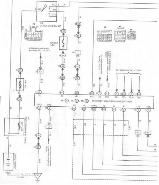

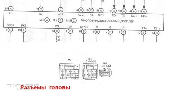

Камиль не понял "многофункциональный дисплей" это тот разъем о котором я говорил? Или я не понимаю или на схемах нет этого разъема, три разъема находятся на радиоблоке, а тот сбоку экрана
19-02-2010
19-02-2010
14-ти контактный разъём ( судя по схеме) есть на дисплее.
На схеме он М3 и все его подводы к дисплею с буквой А
Цвета проводов тоже известны. Сравни их с твоими...

Судя по описанию это разъём М5 на схеме. Его контакты на дисплее обозначены буквой С
А ты говоришь, что ничего не совпадает. Есть же схема выше, она рулит..

Камиль ткни пальцем где именно этот разъем убей не вижу 13 контактов с буквой "С" "М5" - синий 8- ми контактный разъем.
19-02-2010
19-02-2010
Lexus-servis писал(а):
красный/синий
серый- это(+)
зеленый - это включение подсветки кнопок
красный- это (+)
черный/оранжевый
белый/зеленый
белый/черный- это (-)
желтый/черн
Это ты же писал...
Сколько видишь строчек( конттактов)?
Восемь.
И я восемь.
Все твои строчки совпадают с восьмиконтактным разъёмом , который на схеме
