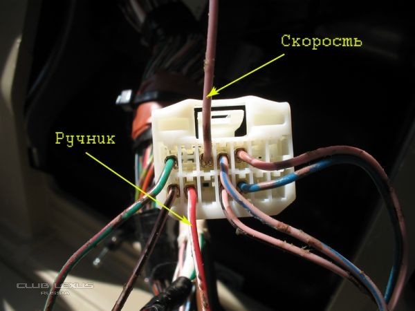

теперь про ДВД. пытался я в нашем колхозе сделать что бы показывал на ходу. мне сказали, что если сделать, то будут обнулятся показания среднего расхода топлива т.к. сигнал о скорости (который отрубает ДВД на ходу) и сигнал с ДВД идет по одному проводу... я задумался... машина 2004 года из америки. так ли это?
знакомый с новосиба сказал, что умные люди отключают какой то датчик на педале газа...
я наверное не буду эксперементировать, продам как есть с завода...
кстати, кому нужен хороший ЛЫКС?
Ничего обнулятся не будет. Эта тема уже не раз обсуждалась. Отключил себе блокировку ДВД все работае. Сделал это что бы аудио ДВД можно между альбомами переключать. Щас фото найти постараюсь как это сделать.
7-02-2010
7-02-2010
Сигнал "скорость" - провод перерезать и изолировать.
Сигнал "ручник" - провод перерезать и посадить с фишки на "массу"
Повода могут быть других цветов.
Вот с 2003 года
Запотевание стекол+проигрывание DVD в движении
Это схема с обратной стороны фишки
До 2003 модельного года
