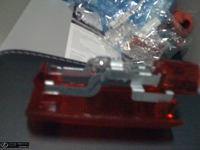

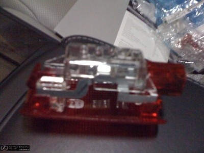

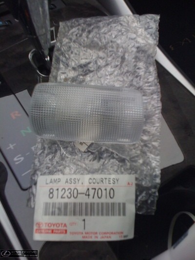

Для начала вам необходимо купить сам плафон, точнее заказать( а то в наличии их никогда не бывает). Код детил посмотрите сами на фото.

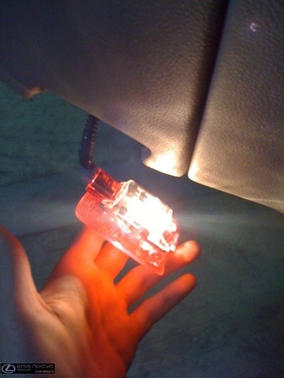

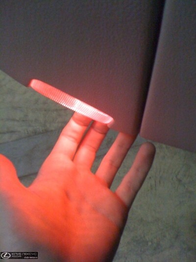

Потом следуем инструкции по фотографиям, вначале необходимо снять старый плафон, делаеться это так, в углу с нижней стороны необходимо немножко поддеть пальцем плафон и тянуть на себя, до того момента пока он не выскочит.

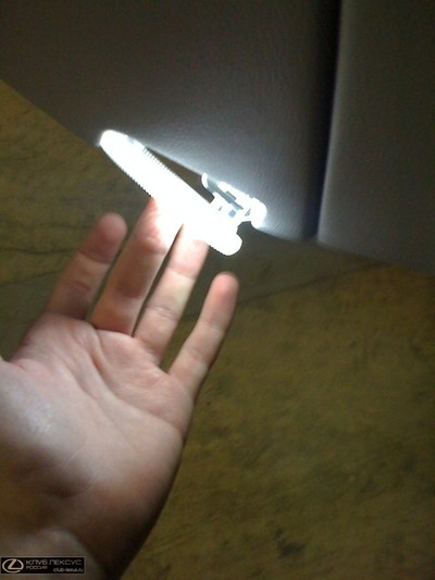

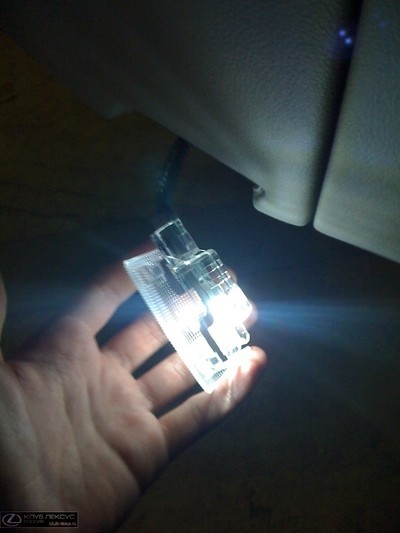

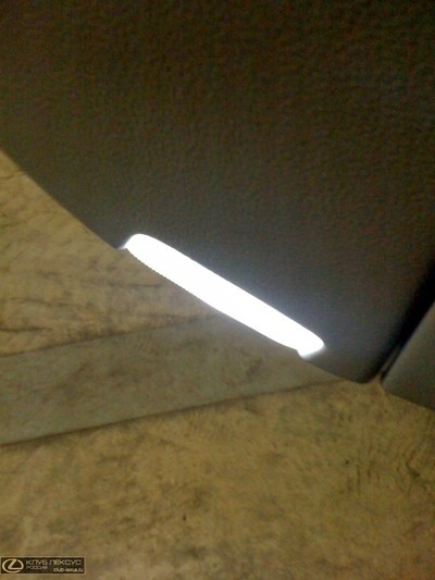

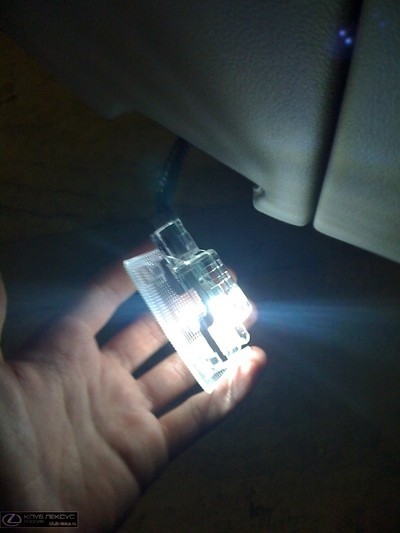

Затем вставляем новый плафон ( только поставьте в него свотодиодную белую лампочку заранее) и в обратной последовательности вставляем его на место.

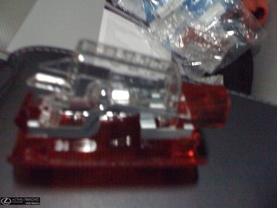

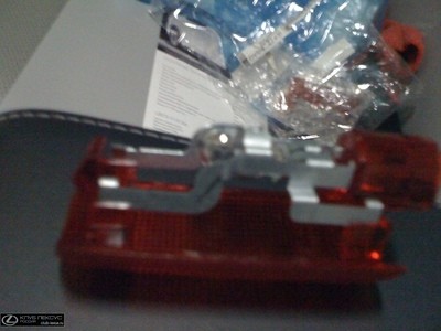

Для совсех бронебойных, мануал как достать лампочку из плафона
P.S.S. ну совсем для лихих танкистов код детали в каталоге TOYOTA
81230-47010, а для тех кто спросит а у нас ведь два двери код второва плафона какой, отвечаю плафоны одинаковые....тоесть заказывайте два плафона они абсолютно одинаковые. (На левой и правой двери выход проводов для плафонов сделан с разных сторон поэтому используются одинаковые плафоны)
P.S.S.S. Ну если кто не сможет найти по данному коду эти плафоны (ну хз я конечно на 100% уверен что вы найдете, но всё же), данные плафоны стоят на модели LEXUS LS460, можете так и сказать мне плафоны подстветки дверей от LS 460.
