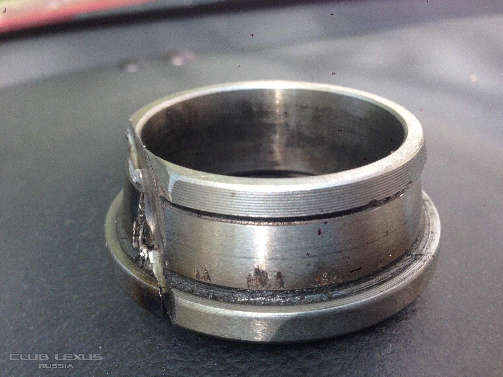

Спустя пару недель после замены опять зашумел передний ступичный подшипник. Грешил на другую сторону, но на сервисе приговорили тот же. Ставил "оригинал". При вскрытии обнаружилась такая картина, при полной герметичности на внутренней обойме приличные раковины:
Замена подшипника ступицы
Не поленился, отвез обоймы проверить на твердость. Итог: внешние 55,8 очка, внутренние 33, при стандарте, по словам сервисменов, от 60. То есть сыромятина и подделка в оригинальной коробке. Посмотрим, какой попался в последний раз, т.к. его уже поставили, но на другую сторону (тоже подгуживает) заказал уже NSK. Как придет, предварительно тоже отвезу его на проверку.
Жуть кошмарная,чтож покупать то,решил сменить все ступичные узлы ,думал koyo брать,но если тут оригинл фаршмачный что ж тогда брать?
