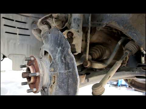

День добрый. Вот такой вопрос- после замены передних ступичных подшипников нужно делать геометрию колес?
Чисто теоретически, геометрия не меняется, если заменяемые детали идентичные ...

Basilio, Посмотрел всю процедуру замены. Все же, нужно делать, учитывая что снимается шаровая, наконечник, вся цапфа. даже теоретически, все точно по месту не станет

Вадим, это не настолько критично, по отношении как если бы ты менял наконечник или рулевую тягу ...
Но, дело личное!

Basilio, Да, но все снятое посадить абсолютно по месту не реально, и скажется на геометрии, а потом и на резине

У углов достаточно большая вилка допусков чтобы их загнать в "красное" заменой ступицы, нужно постараться ее криво поставить...
Бывает что просто не очищают до конца посадочные, тогда да, но это уже нарушение установки
Везде посадочные отверстия под конус, с центровкой, кроме крепления стойки, но если болты родные то и это не критично ...
Не уговариваю, просто мат. часть то надо знать ...

markii, интересно, какая же это вилка? Вы давно были на геометрии, современного оборудования? там даже доли градуса выводят в норму
Вадим, для успокоения души, надо ехать ...
Съезди обязательно после замены!
Доли градуса это минуты, важны для схождения, чтобы машину не уводило а для развала, он например в заднеприводных седанах вообще не регулируемый, никто минуты не ловит.

markii, а геометрия это и схождение и развал, или что то поменялось?? И даже в старых седанах, типа е30, его тоже регурируют, и на задей оси.

На нашем RX регулируют только схождение, развал формально (и даже официально можно) только перед, разной толщиной болтов крепления амортизатора к кулаку ...
Ну а кто мешает так же заколхозить сзади?
Только официалы говорят, если не могут вывести из красной зоны - меняй кулак и т.д.
Я говорю о том, что поменяв ступицу никак развал не отрегулировать и ее замена никак не повлияет на этот параметр.
А для того чтобы бесмысленно не толочь воду, открыть техдок и посмотреть необходимость выполнения работ по регулировке после замены ступиц.
