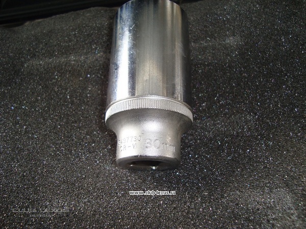

Сегодня поднял машину, покачал колесо, похоже на люфт в ступице. Снял колесо, пальцами покачал тормозной диск - точно люфт в ступице (при нажатом стояночном тормозе люфт не заметен). Вопрос: ключ (торцовый или глубокая головка) многогранный для откручивания гайки ступицы на сколько нужен? Чем развальцевать юбку ступичной гайки? Поможет ли просто подтягивание гайки?
Замена подшипника ступицы
