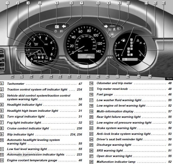

Держи картинку с описанием индикаторов. А то так и будешь дурацкие вопросы задавать, вместо того чтобы мануал читать.
У тебя проблема с автоматикой положения фар.
Смотреть разъёмы на корректорах фар,посмотреть тягу на регуляторе где заднее правое колесо,у меня в книжке по виндому было написано чё да как проверять надо будет глянуть.

Haris писал(а): Держи картинку с описанием индикаторов. А то так и будешь дурацкие вопросы задавать, вместо того чтобы мануал читать.
Да я понял что проблема с корректором он и не работает.
Я спрашиваю что менять ? как исправить эту проблему? Кто сталкивался?
Мне вот тут ссылку кинули на датчик так его надо менять или нет?

Прежде, чем его менять надо убедиться, что он вообще подключен. Возможно был ремонт задней подвески, датчик отсоединяли, а при сборке подсоединить обратно просто забыли, где то в архиве то ли тут, то ли на амеровском форуме был такой случай.

Парни спасибо за советы.
Я тут был на сервисе, вот какой результат.
Оказывается у меня стоят фары не родные а х...й знает какие, фирма что то вроде TYP или TIP , что то такое, как сказал мне мастер на этих фарах нет корректора, только ручной. Второй лампочки на фарах ближний H7 дальний HB3. Как я понял на оригинальный фарах ближний не H7.
Так что я не знаю что делать или не чего не делать и пусть ламночка горит.
Что кто посоветует?
