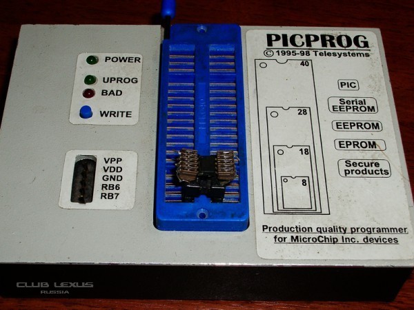

2. Скачать программу программатора.

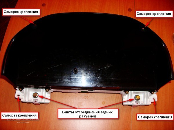

Далее снять приборную панель следующим образом:
1 Рулевую колонку отвести на себя и вниз.
2. Снять накладки с рулевой колонки.
3. Снять нижнюю накладку приборной панели, где установлен регулятор подсветки приборов, потянув на себя нижнюю накладку.
4. Вывернуть два самореза в верхнем козырьке и два самореза в нижних углах приборной панели.
5. Отсоединить задние разъёмы от приборной панели путём откручивания двух нижних невыпадывающих винтов.
6. Панель вынимается влево к двери водителя.

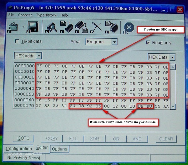

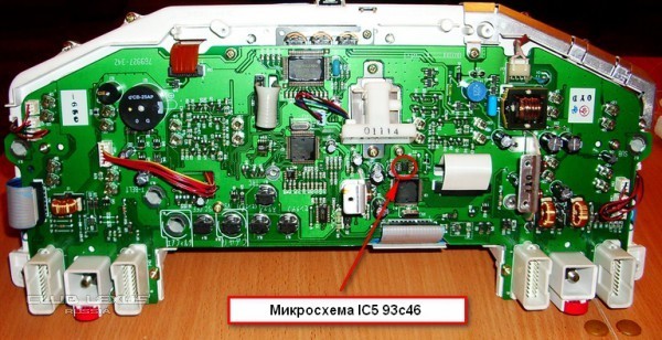

7. Снять заднюю облицовку прибороной панели и выпаять микросхему IC5 93с46
8. Вставить в прорамматор и считать дамп.
9. Изменить нижнюю строку дампа
xx xx xx xx 95 18 F4 07 xx xx xx 67 BA xx xx
на
xx xx xx xx 2A 98 92 85 xx xx xx BE D8 xx xx
(хх - это родные значения, их не трогать!)
если кому надо сменитьпробег, то это в верхней части дампа.
