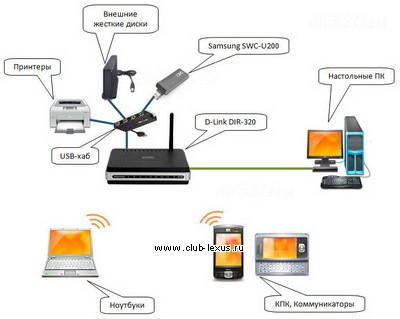

dir320.ru/
Вот такое решение для установщиков Yota+Phantom
SPT-100 + Yota.
SPT-100 + Yota.
14-09-2009
14-09-2009
GeoXXX - сам ездил? Тестировал лично?
Я 2 недели пользовался.
И могу сказать что там очень и очень много чего надо перенастраивать...
просто пойти и купить перепрошитый под йоту асус или длинк для машины не подходит. чисто офисный вариант
