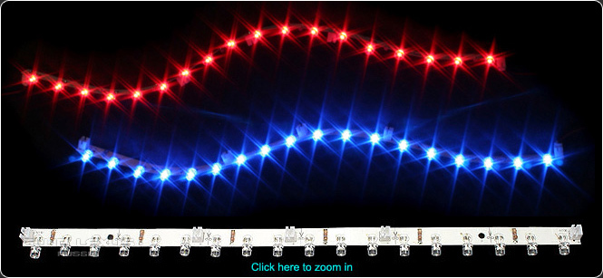

А диоды какие использовал? смд которыесамоклеющиеся по 3 диода?
Сколько всего диодов там в каждом катафоте?
Тоже заморочусь. Оригинально
28-08-2009
28-08-2009
Да, SMD по 3, вот такие примерно полоски:
Переделка катафотов в заднем бампере в габариты/стоп-сигналы
