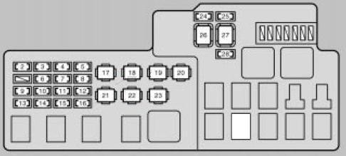

Спасибо за ссылку, почитал темку, щас подумал што видимо у меня тоже релюха перегревалась и контакт нарушался. Теперь планирую купить новую, раз уж она стоит всего 250 рэ.
Когда у меня был виндом, то такая фигня была когда я проехал по глубокой луже (по днище глубина). Через два дня стал беспокоиться, но видимо просохло и заработало само. С тех пор больше не беспокоило
Чой-то я седня поиздевался над климатом - никаких траблов не обнаружил. Решил не чесать пока не чешется
Но под капот таки заглянул, релюшка реально стоит белая, но она при этом еще и меньше по высоте, чем окружающие её.
Haris писал(а): Чой-то я седня поиздевался над климатом - никаких траблов не обнаружил. Решил не чесать пока не чешется
Если с фрионом все в порядке и не сомневайся - меняй эту релюху.
Мне поставили с Камри. Она чуть выше повысоте. Это не принципиально. А до этого тоже мучался - то включится климат, то выключится. Теперь все ОК. Очень вовремя, лето в Волгограде довольно жаркое.
