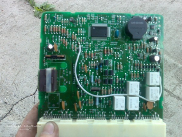

Поделюсь, но имейте в виду, что если нет опыта работы с электроникой и не знаете какой стороной держать паяльник, лучше не лезть, ибо если спалить бортовой мозг - ездить на машине не удастся Smile
Короче, снять и разобрать бортовой мозг (Body MPX ECU). Внутри - убрать диод D7, напаять провод от катода D7 до анода D49.
Вышло вот так:
