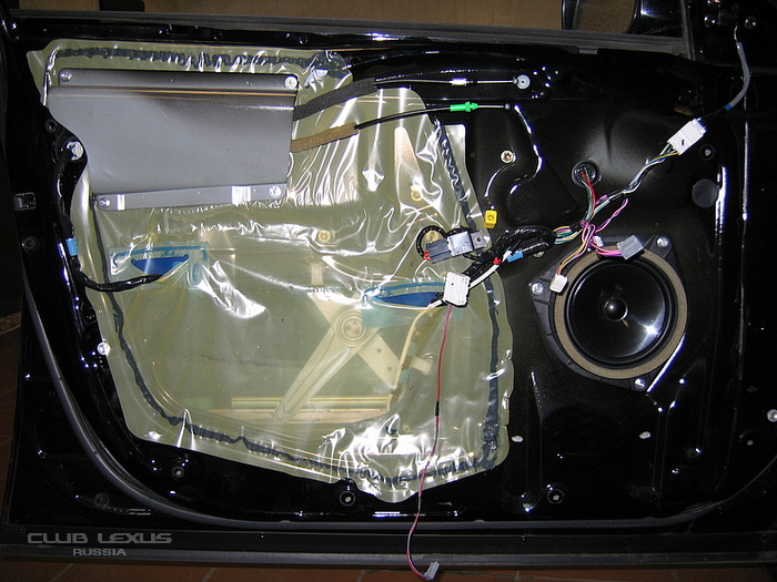

Вот так выглядит одна из передних дверей со снятой обшивкой.
![Полное описание процесса инсталляции аудиосистемы в ES330 Полное описание процесса инсталляции аудиосистемы в ES330](http://st.club-lexus.ru/posts/fa47bca0a4d23cd0195d7a7cad0d1c1a?redirect=http%3A%2F%2Fnighttiger.users.photofile.ru%2Fphoto%2Fnighttiger%2F96058075%2Fxlarge%2F107393591.jpg)

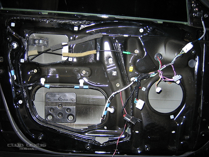

Чтож, не так уж все плохо, владельцы ауди, субару и многих других авто могут позавидовать. Дело в том, что в современных автомобилях части производителей есть тенденция отказа от внутреннего железа в двери. То есть снаружи есть и хватит, а внутри хватит некоего каркасика для крепежа. В нашем же случае имеем три дыры, вот так это выглядит без целлофана и верхней накладки на тяги.
![Полное описание процесса инсталляции аудиосистемы в ES330 Полное описание процесса инсталляции аудиосистемы в ES330](http://st.club-lexus.ru/posts/99a1033ea4e4bcf020e0a7765f6fd84a?redirect=http%3A%2F%2Fnighttiger.users.photofile.ru%2Fphoto%2Fnighttiger%2F96058075%2Fxlarge%2F107393598.jpg)
Одна дыра нам нужна - для динамика. Две остальные прийдется закрывать, но это не так уж сложно, в общем дверь вполне подходящая.

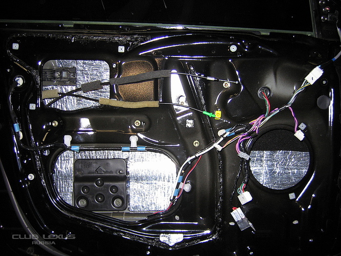

Первым делом в руки берется тряпка и вся дверь целиком, все панели изнутри и снаружи зачищются и обезжириваются. Я пользуюсь банальной водкой, смачиваю тряпку, хорошо отжимаю и протираю всё. Пыли внутри, кстати, не так уж много.
Затем виброизолируется внешнее железо двери, то есть дальняя поверхность. В данном инсталле в качестве виброизолятора я пользуюсь STP Bimast Bomb, композит из битумного и мастичного слоя, а также достаточно плотной фольги. В целом материал обладает высоким коэффициентом механических потерь при укладке в один слой и так как делать многослойную именно виброизоляцию в этот раз не хотелось (раньше было и такое) решил ограничиться одним слоем, зато толстым. Для лучшей его укладки требуется пользоваться термофеном, иначе липкий слой будет недостаточно липким и потом, как-нибудь в жаркий летний денек, может отвалиться или сползти.
Вот так это выглядит со слоем виброизоляции.
![Полное описание процесса инсталляции аудиосистемы в ES330 Полное описание процесса инсталляции аудиосистемы в ES330](http://st.club-lexus.ru/posts/3277e1b0f7c38d2a3f9e1f1ef31e22e2?redirect=http%3A%2F%2Fnighttiger.users.photofile.ru%2Fphoto%2Fnighttiger%2F96058075%2Fxlarge%2F107393616.jpg)
Вид внутри через большее отверстие
![Полное описание процесса инсталляции аудиосистемы в ES330 Полное описание процесса инсталляции аудиосистемы в ES330](http://st.club-lexus.ru/posts/3c29ef49034bd439877775cb4891f998?redirect=http%3A%2F%2Fnighttiger.users.photofile.ru%2Fphoto%2Fnighttiger%2F96058075%2Fxlarge%2F107393622.jpg)
