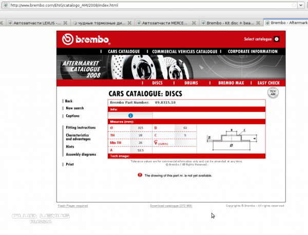

Вообщето в каталоге Брембо для LS отдельно дисков в замену родным нету, только комплект больших тормозов.
20-05-2009
20-05-2009
А это что тогда?
чудные тормозные диски
