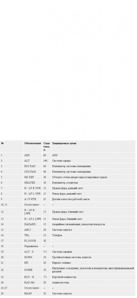

Добавлю этот короткий диалог, что бы в поиск не пришлось ходить тем кто полез менять предохранители... Smile
Dos
А где находится главный монтажный блок?
Camel
видимо возле левой коленки водителя...
Dos
Это в самом низу, там где разъем куда втыкается диагностическое оборудование? Этот блок вытянуть надо на себя?
Camel
Выше разъёма. Там ящик для очкофф. Его вытащи совсем.

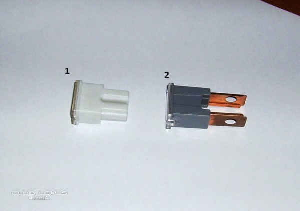

Подскажите кто нибудь менял №2 в двиг.отсеке
5-11-2010
5-11-2010
Прикуривал? Rolling Eyes
7-11-2010
7-11-2010
Да нет, гайку крепления провода на генераторе подтягивал и ключем задел двигу, сгоревший вытащить не смог-просто подогнул усики, но менять то понемаю надо. Купил, полез да добраться до него не могу.
7-11-2010
7-11-2010
в каком смысле? Открыл крышку отсека и не можешь вытащить его??
8-11-2010
8-11-2010
Да, он снизу крепится методом крепления через лепестки-болтом или винтом. Так вот незнаю как подобраться
8-11-2010
8-11-2010
откуда такая инфа? я его вчера вытаскивал руками...
может гнездо поплавилось?
Prime mover
10-11-2010
10-11-2010
Извеняюсь на смене был. Я сфотал оба варианта таких предохранителей, что бы показать Первый просто вставляется, а второй с длинными лепестками (в которых отверстия d=5мм) вставляется и снизу видимо через лепестки что то проходит
Предохранители
10-11-2010
10-11-2010
вовсе не обязательно, что в отверстия что-то должно вставляться, возможно просто для фиксации эти отверстия
если не забуду фотоаппарат завтра - вытащу этот пред и сфоткаю
Prime mover
