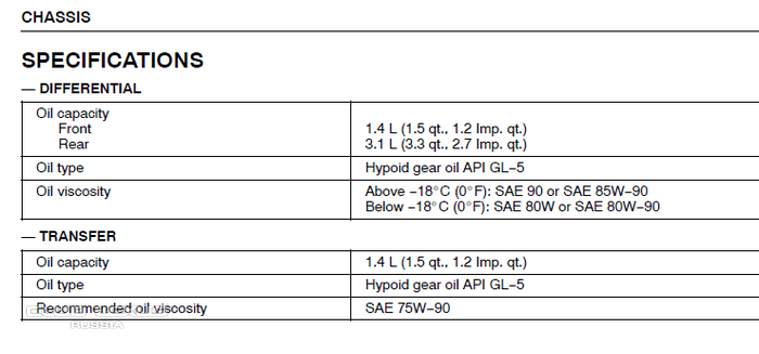

Рекомендации от Toyota
Масло в мост. Какое заливать? Характеристики,марка.
Главное, выдержать стандарты а производитель - не столько важен
Менять масло в диффернциалах производитель рекомендует каждые 18 месяцев или 15 000 миль (для GX-а и LX-а одинаковый интервал)
