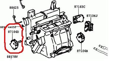

Решил избавиться от "шуршиков" в печке, прошелся поиском, почитал вот здесь - club-lexus.ru/f...amp;start=0&per_page=15, вроде все просто, но там про Рэксы пишут, полез у себя смотреть, снял бардачек, нижний пластик в ногах пассажира, но моторчиков так и не увидил, что еще надо снять? и где их искать? Заранее спасибо.

посмотри в каталоге на схемах в разделе электрика

докопался вроде до моторчика, номер на нем 063700-7470, exist не находит такого номера, вопрос- может это и не номер вовсе или маркировка просто старая?

У меня проблема с этим моторчиком 87106-30361 если по схеме от Аристы смотреть но у меня GS его номер 87106-30371, вот тольо в чем разница? они зеркально разные? хотя exist показывает, что применяются на правый и на левый руль, а вот в цене отличаются, на Аристу дешевле

Кстати! Когда я менял у себя радиатор печки, у меня тоже было постоянное шуршание моторчика, Антон! На той схеме, он самый левый! Так вот, он глючил, постоянно дергался, так его разобрали, почистили и смазали, ничего серьезного в ремонте, заработал как миленький!!!
На всякий пожарный № его: 87106-30351, по твоему Вину.

У меня шуршал этот - 87106J, тоже разобрал, почистил, смазал, поа все ок, покатаюсь пока с разобранным бардачком,если все ок, к выходным соберу все обратно
