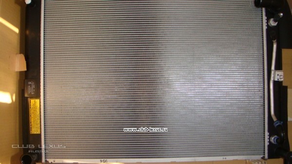

Вот сегодня посмотрел радиатор из тех, которые поставляются *как зап.часть*. Этот радиатор сейчас *выбивается* на все Рэксы.
Получается, последнее достижение Тойоты. Цена в Кемерово 16500 руб. В коробке он один. Я его брать не стал, решил всё-таки дождаться прихода *гарантийного к-та* (22500).. Посмотрю отличие. Вот что говорят наши механики - их мнение, что радиатор установлен был слишком *жёстко*, и *рвёт* его скорее всего патрубками в сильные морозы.. (Кстати, по моим опросам всех знакомых рэксоводов, те, кто на всю зиму суют картонку перед радиатором, не имеют наших проблем) Shocked Далее, в Новосибирске есть *мастер*, который при установке любых радиаторов что-то переделывает в креплениях (очевидно, даёт ему *свободный ход*) и больше радиаторы уже не лопаются... Высказали мнение, что новые патрубки могут оказаться и подлиннее... + рамка крепления вентиляторов ... Вобщем, когда приедет мой *гарантийный*, в любом случае всё внимательно осмотрю сам и обо всех отличиях
*отпишусь*... менять поеду в новосибирск..

рассказываю результат - заезжаю сегодня *в гости, кофе выпить* на станцию, и вижу, что в углу лежат два этих радиатора... *что такое*? вернули.. оказалось, что эти радиаторы не имеют креплений (а на родных крепления припаяны к радиатору) и как раз радиаторы в *гарантийном наборе* укомплектованы этими креплениями.. двое вернули их назад, третий *приварил* крепления со старого т.к. у него уже была ситуация *всё, приехали*..
.. ребята *дозаказали* крепления))))))

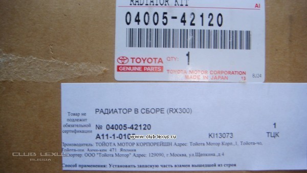

Добрый день у меня вопрос собираюсь менять радиатор на 330 2003г, прочитав весь форум, понял что советуют ставить этот 04005-42120, а он с креплениями или нет? Вы этот рем. комплект ждете?
ДА, жду этот комплект. поищи в обсуждении здесь (на следующих страницах) там была полная расшифровка того. что входит в этот к-т

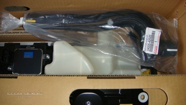

сегодня получил *рем.комплект* 04005-42120 и шланг 04005-42520

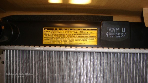

и ещё два фото
Тоже договорился на завтра, будут ставить такой, сегодня его смотрел..
