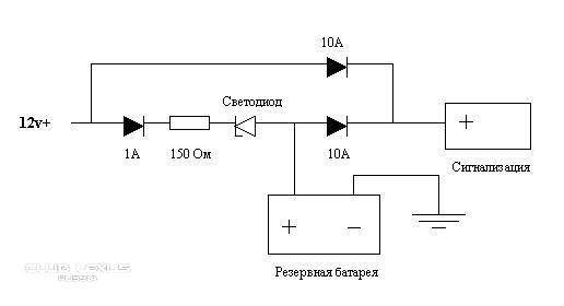

Многие спрашивают, как организовать резервное питание сигнализации (например, на случай, если штатный аккумулятор проткнули шилом). В интернете много разных схем. Есть также промышленный блок резервного питания - называется DEI 520. Первые, как правило слишком навороченные. Второй имеет батарею 0,7Ач, чего хватит один раз "квакнуть".
Предложу простейшую схему, которая в свое время висела на сайте МЕГА-Ф и которую может напаять даже тот, кто один раз в жизни держал паяльник.
10А диоды ограничивают потребляемый ток, а 1А диод ограничивает зарядный. Резистор для ограничения тока. Светодиод устанавливается наоборот (навстречу диоду), служит для ограничения напряжения. Альтернативно светодиоду можно поставить 3 1А диода последовательно.
Детали копеечные и можно купить в Чипе-Дипе или на рынке. Батареи можно посмотреть здесь link Наиболее эффективные по соотношению цена/емкость - на 7Ач.
Смотрите те, которые могут работать в "буферном" режиме - другие может вздуть при долгих поездках от перезаряда.
Простейшая схема резервного питания

идея очень гуд, правда придется поломать голову куда сунуть батарею вторую. в салон - нет под капот тоже не гуд. в общем думать

Туда же, куда и блок сигнализации, например. Можно и в салон под сидение. Они герметичные, а 7амперная батарея не очень большая: 15х6х9 Простейшая схема резервного питания

А вы ее услышите с 29 этажа в 5 часов утра?
Сирена, ИМХО, должна исключительно ставиться в салон с целью создать дискомфорт для работы угонщика.
Резервное питание обеспечивает бесперебойность работы всего охранного комплекса в условиях повреждения бортового питания.
