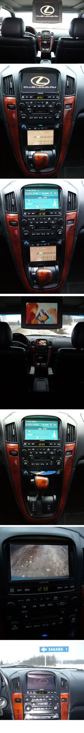

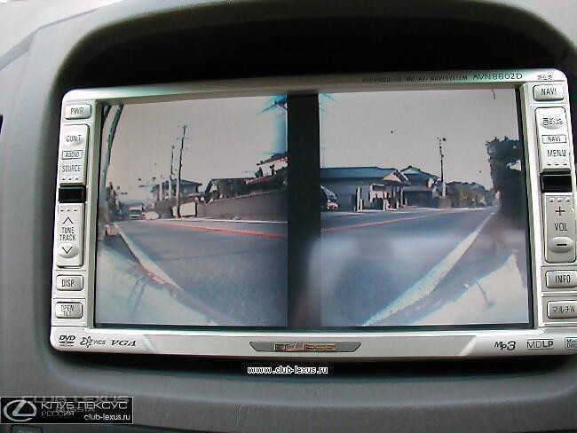

2. Ничуть. Оценивая гимор с "подиумом", думаю 9 проводов к штатной проводке подключить гораздо проще. 9 проводов достаточно для подключения адаптера DVD. В качестве доп. плюса - управление проигрывателем или чейнджером DVD будет со штатного тачскрна.
3. Как раз качество штатного монитора отличное. DVD или телепрограммы на нем смотрятся шикарно. Очень высокая контрастность позволяет смотреть его даже в солнечную погоду.
Обобщая сказанное - если размер критичен, то однозначно менять на что-то с большей диагональю, если нет, то штатный монитор отлично справляется с показом видео.

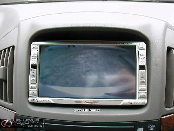

Есть некоторые нюансы, которые на мой взгляд нужно учитывать.
Во-первых, подиум таких размеров, позволяющий "упаковать" в него подобное устройство, будет серьезно закрывать обзор. Как вы понимаете, это не есть хорошо.
Во-вторых, устройства типа Phanton реально невысокого качества, и в особенности устанавливаемые в них мониторы.

Вот, например, комплект оборудования для устройства TV (SECAM/PAL/NTSC + 2 доп. AV-входа) + DVD-CH (Panasonic, магазин на 8 дисков) + NAVI (Phantom)
Оборудование:
1. LEXUS KIT (тюнер, кабель, антенный коммутатор) - 15600 рублей
2. Веговский переходник - 520 рублей. х 2 шт = 1040 рублей
3. Антенны CHALLENGER ANT-533 - 1500 рублей
4. Адаптер DVD - 7000 рублей
5. DVD ченджер - 14000 рублей
6. Комплект Phantom + Адаптер тачскрина LTS-07 + Навител-Навигатор (лицензия) + GSM-модем (для пробок и интернета) + USB-HUB (с конвертером 12v->5v) - 22000 рублей
___________________________________________
Итого по оборудованию: 61 140 рублей
Это топовый набор, который позволит всё отображать на штатном экране, всем управлять со штатных кнопок и штатного тачскрина, т.е. ни каких пультов, нашлепок, присосок и т.д. Всё устанавливается скрыто, салон не меняется. Приведенный набор имеет серьёзные возможности для недорогого наращивания - для подключения, например, камеры заднего вида потребуется только сама камера и провода, т.к. входы в устанавливаемом оборудовании уже есть.
Понимаю, итоговая сумма довольно большой получается, но рассматриваемый набор можно упростить, цена будет ниже - например, вместо DVD-чейндра Panasonic купить 1-дисковый DVD проигрыватель Prology, экономия составит примерно 10000руб., если пробки в навигации не требуется можно обойтись без модема и хаба и т.д.
Вообщем есть простор для творческого подхода как по цене так и по опциям.
