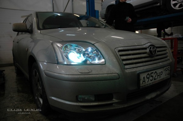

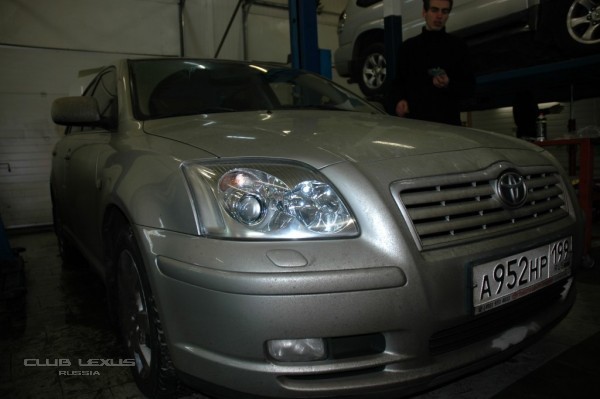

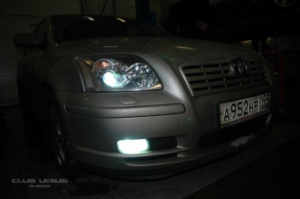

Фото ксенона, правда Тойота Авенсис
Коментарии
1 Горят габаритные огни. Установлены лампы белого цвета
2 Ксенон
3 Ксенон и ксенон в ПТФ
PS штатный свет на этой модели авто не выдерживает никакой критики Very Happy
С уважением, Максим
