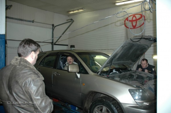

Автомобиль Тойота Харриер 1998 год, пробег около 180.000 км.
Клиент жалуется на повышенный расход топлива 25 л на 100 км, мотор работает неровно. Подробнее по ссылке club-lexus.ru/forum/viewtopic.php?t=20417
Скажем откровеннно автомобиль был в запущенном состоянии. Но это в прошлом.
Решено было сделать следующее и клиент на это согласился
Общая диагностика и осмотр автомобиля с клиентом
Промывка топливной системы
Замена свечей
Продувка воздушного фильтра
Чистка расходометра воздуха.
Чистка дросселя
Устранили и другие проблемы этого автомобиля.
После проведенных работ, стоимость которых, включая расходные материалы, составила 10.000 руб, мотор работает как часы, тормоза в норме. Клиент доволен. Вот отзыв club-lexus.ru/f...amp;start=15&per_page=15
Вот некоторые фотографии.
С Уважением, Максим
