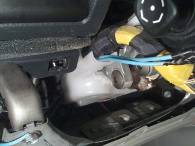

Lexus RX330: включение передних ПТФ независимо от ближнего света.
Ну что ж, никто за 3 года (а 330 массово начали возить с 2008 г.) так и не сделал этого самостоятельно (исходя из сообщений на форуме), поэтому пришлось самому решить эту задачу.
Решил сделать отчет, вдруг кому пригодится.
Скажу сразу: колхоз - дело добровольное! Кому не нравятся вмешательства в стандартную проводку - идем мимо! Smile
Итак, что необходимо сделать:

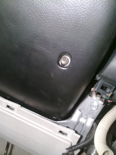

1) снимаем накладку порога с надписью Lexus: просто тянем вверх и отсоединяем клемму для подсветки надписи;
2) снимаем левую "кик-панель" (боковая панелька у левой ноги водителя): тянем в сторону педалей, она на клипсах;
3) снимаем нижнюю часть (под рулем) передней панели: она на клипсах, одном болте (левый нижний угол) и одном шурупе (под заглушкой в правом нижнем углу);
4) снимаем пластиковое оперение с рулевой колонки: 3 шурупа (один снизу, два прячутся за рулем, чтобы открутить попеременно поворачиваем руль на 45 гр.)
ПТФ независимо от ближнего и дальнего

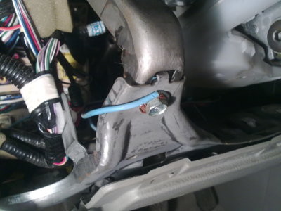

5) видим перед собой клемму переключателя света, нас интересуют два провода - розовый и черный (на колодке верхний ряд, где меньше проводов, слева 7 и 8 пин соответственно), отрезаем их (не под корень! оставьте отрезок для нового соединения), концы, уходящие под панель не забываем заизолировать.

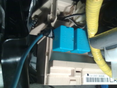

6) затем на блоке предохранителей под панелью находим реле ПТФ, нас интересует первое (слева) синие реле; снимаем его и отгибаем левую ногу (см. фото), к ней паяем провод сантиметров 20, изолируем и ставим реле на место;
7) второй конец провода от реле соединяем с розовым проводом на переключателе света; черный провод на переключателе сажаем на массу; провода пропускаем через пластиковый желоб вместе со штатной проводкой

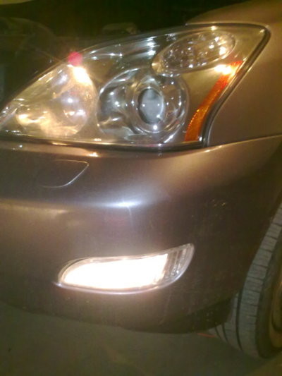

Cool все, сборку производим в обратном порядке, включаем и наслаждаемся Smile
Что получаем: работу ПТФ как на европейце, т.е. включили габариты и колесиком на переключателе света можем включать/выключать передние ПТФ (так же и с ближним/дальним).
