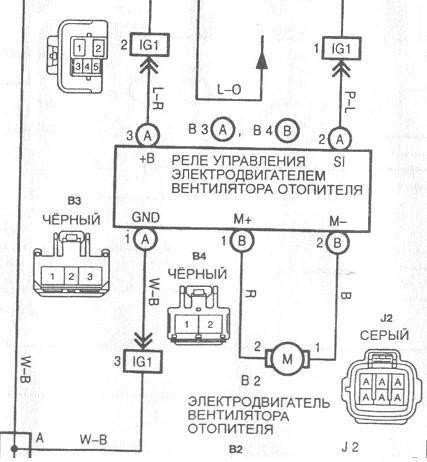

затем проверить прибором напряжение на контакте 2 разъёма. Меняется ли оно при вращении регулятора интенсивности обдува. Если меняется, то проверить напряжение питания на контакте 3 разъёма ( 12 вольт).

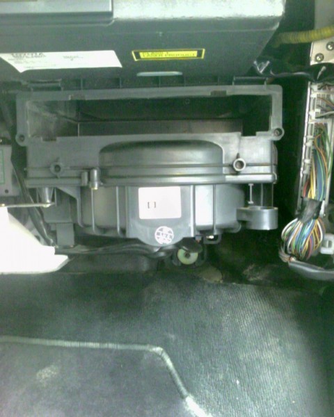

На фото виден чёрный кабель , который идёт от вентилятора ( внизу) к реле управления отопителем. Вот на этом реле и надо мерять все напряжения. К этому реле подходит провод с блока управления, а с него ( в свою очередь) идёт провод на вентилятор отопителя. В моём посте сначала надо проверять напряжения на разъёме, который на стоит на реле отопителя со стороны блока управления....
Открыть бардачёк, открутить два болта отвёрткой вверху по углам, открутить ключом на 10 два болта снизу, сразу под дверкой бардачка. Сдёрнуть всю конструкцию, она на фиксаторах держится.
Осторожнее сдёргивай, там лючок разъёма подушки безопасности. Лючок можно открыть ДО всех процедур....
