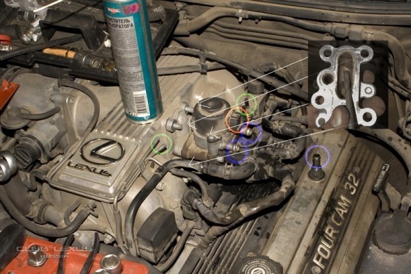

Решил почистить этот клапан. Изнутри коллектора в трубке что идет от него массовый нагар(это буду чистить в след раз Smile )
Инструменты:
-Головка на 12
-Рожковый Ключ на 12
-Отвертка
-Очиститель Карбюратора
-Металлическая щетка
-Зубная щетка
Отсоединяем трубки обозначенные синим. Отсоединяем трубки обозначенные зеленым(главное не перепутать потом когда будем ставить обратно Smile) Та что ниже соединяется с той что ближе... Соотв та что выше с той что дальше Smile)) Отсоединяем разъем,обозначенный оранжевым, нажав на рычажок. Стрелками обозначены винты которыми клапан крепится к корпусу ДЗ.Снизу 2 винта. Сверху 2 гайки.

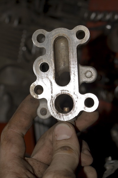

Вот так выглядит клапан со снятой передней частью. Сидит плотно. легонько мелким молотком или ключом ударяем по нижней части и выравниваем.. потихоньку снимая ее.

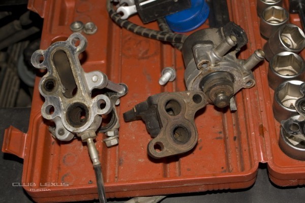

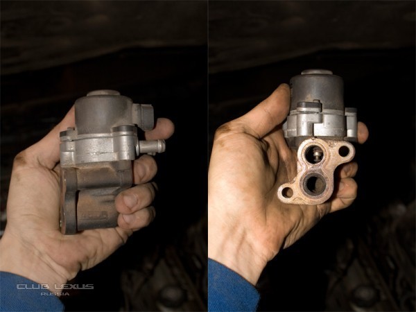

Вот из чего он состоит.
Слева передняя часть, в центре нижняя часть, и справа сам клапан. Видно нагар на всех внутренних стенках.. + 2 Прокладки. Их чистим очистителем для карбюратора + тряпкой.

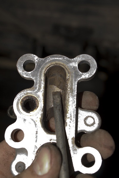

Нагар пришлось отколупывать отверткой... И Местами где влезет - металлической щеткой. ПРименяем очиститель для карбратора чтобы смыть всю грязь.

Вот так выглядит чистая передняя часть
