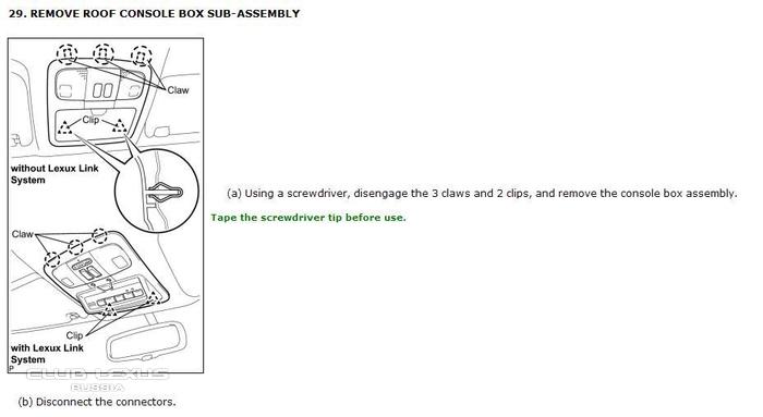

Получается, что от стекла на себя тащить, да?
27-10-2008
27-10-2008
Я так понимаю, под подочёчником - две клипсы - их нужно подцепить отверткой (обернуть её, чтобы следов не осталось) а 3 точки ближе к водителю - это зацепы - их тянуть не нужно, чтобы не сломать

Завтра сниму, спасибо. И начну корячить. Леш, помощь твоя может понадобиться, ты как?

Так, ладно. Первое что хочу сделать - снять "люстру". Затем прикину стоит ли лезть, если почувствую что не смогу, - не стану

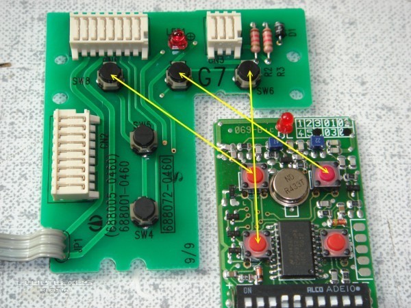

Алексей, добрался...
Решил реализовать home link на GX. Кто подскажет...
Задача такая, вернее вопрос, а можно ли указанные кнопки (желтые стрелки) "запараллелить"? Т.е. питание будет подано на оригинальную плату и на "чужую", но при нажатии на оригинальные кнопки управление прд. будет идти от инородной платы, собственно, которая и корячится.

Самый простой вариант который приходит на ум - берешь скальпель, обрезаешь на лесусовской плате дорожки от кнопок (будем надеятся, что там - однослойная плата); соединяешь обрезанные кнопки проводами с работающей платой (паралелишь); всё куда-то засовываешь Smile
Для красоты и если можешь, можно сделать провода с резъёмами - на одной и другой платах.
Есть еще вариант - сделать новую печатную плату по размеру старой и только кнопочки перепаять/переставить...

Решил поступить следующим образом. От каждой из трех кнопочек оригинальной платы отвожу проводки для "инородной" платы, ничего не обрезая, все разъемы, а их три будут подключены к оригинальной как положено. Питание +12В подам с бортсети на инородный пульт, но не снимая с оригинального, там с светодиод отображения функционирования кнопок и другие ньюансы. Все ли правильно? Пойдет такой вариант? Нет ли где не состыковок?

Я почему написал - обрезать: теоретически, кнопки должны коммутировать какие-то входные сигналы на триггерах: +- 5 вольт - везде одинаково, но относительные уровни и сигналы могут быть разными - как по уровню так и по содержимому Smile
Ничего не меняя, получается, что соединяешь 2 разных работающих элктронные схемы между собой.
Конечно, в 90% случаях ничего не должно случится, а может и в 99%... Smile

Вообщем, так! Все готово! Все спаял, забрал, погнал проверять. Доложусь Very Happy

Ну как работает?

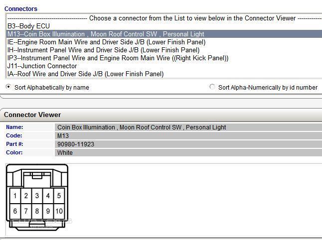

Да, все работает. Рад, что от одного пульта избавился. Но есть одно "но"! Запитан вкоряченный инородный пульт пока от своей батарейки +12В. Никак не разбирусь с питанием, там на оригинальном разъеме 4 или 5 "плюсов" Shocked "Отводы" ножек оригинальных кнопок пришлось "обрывать" на печатной плате.

По моему, дистанционному понятию, там такой разъём?
Тогда, согласно схеме, на 7 приходт "+"
на 4 приходит "-"
