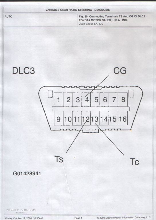

Markis писал(а):
Snimal akum. Iz za etogo vozmozhna takaya problema?
Может.
Так же может "уйти VGRS" при демонтаже панели приборов.
Надо калибровать VGRS.
Варианта 2-а:
1. Сервис - сканер - деньги - счастье! Laughing
2. Ручная калибровка - друг (помощник) - 2-е скрепки - счастье! Very Happy
Но без денег! Embarassed
1. Ключ в зажигание не заводим, колеса на авто ставим прямолинейно.
2. Заводим двигатель.
3. Соединяем контакты «TS» и «CG»
4. Замыкаем и размыкаем контакты «TC» + «CG».
5. Поворачиваем руль влево более 180 градусов.
6. Установливаем руль прямо.
7. Замыкаем и разомыкаем клеммы «TC» и «CG» 10 раз,
уложиться по времени не более 20 секунд).
(Лампа «VGRS» должна загореться)
8. Размыкаем контакты «TS» и «CG».
9. Выключаем зажигание, вытаскиваем ключ.
Удачи.

Сергей, а где находится этот блок и чем лучше замыкать и размыкать контакты?
LX сила
3-12-2010
3-12-2010
Это кажется коннектор для подключения сканера,находится он под рулем в низу справа,белый такой.
У меня после снятия аккумулятора VGRS горел 2 дня, правда за эти дни не удавалось разогнаться свыше 40. Потом я ему притопил и все потухло,может VGRS включается на какой то скорости происходит калибровка и лампы тухнут.
Варианта 2-а:
Но без денег!
Удачи.
а можно немного подробней
спасибо
17-04-2011
nip nip Клубная карта
17-04-2011
куда подробней то? вроде и так все разжевано
LX сила
17-04-2011
17-04-2011
что оно такое и где?

спасибо попробую.один момент руль я уже выставил,нарыл здесь же на форуме,вот vgrs с этой бедой как быть?
