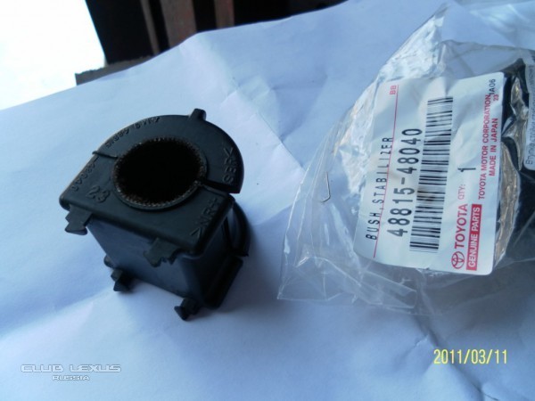

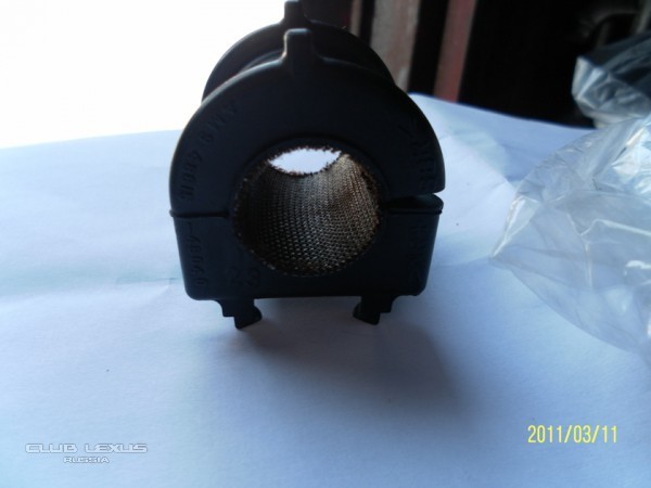

прикольно, а на первом кузове нет такой тефлоновой прокладки... Rolling Eyes
видимо, учли то, что без нее чаще скрип бывает и внесли изменения только уже во втором кузове... (хотя могли и в первом тоже сделать)
Да, это верно
20-03-2011
20-03-2011
У меня стоят такие втулки с тефлоновой прокладкой но они жутко заскрипеле при пробеге около 2000. Я их смазал графиткой и с тех пор тишина. Сейчас пробег 40000 Amd senile
