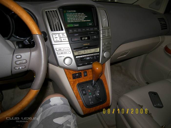

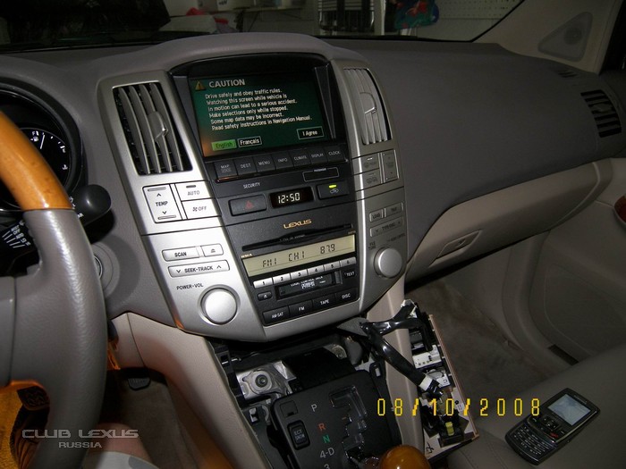

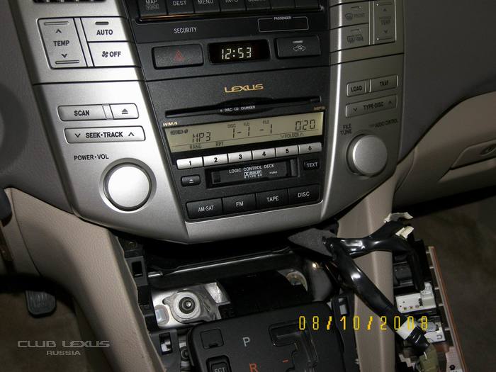

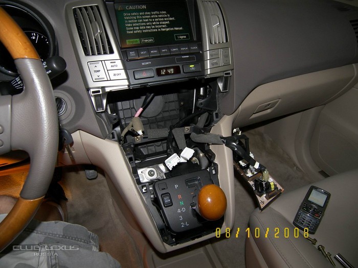

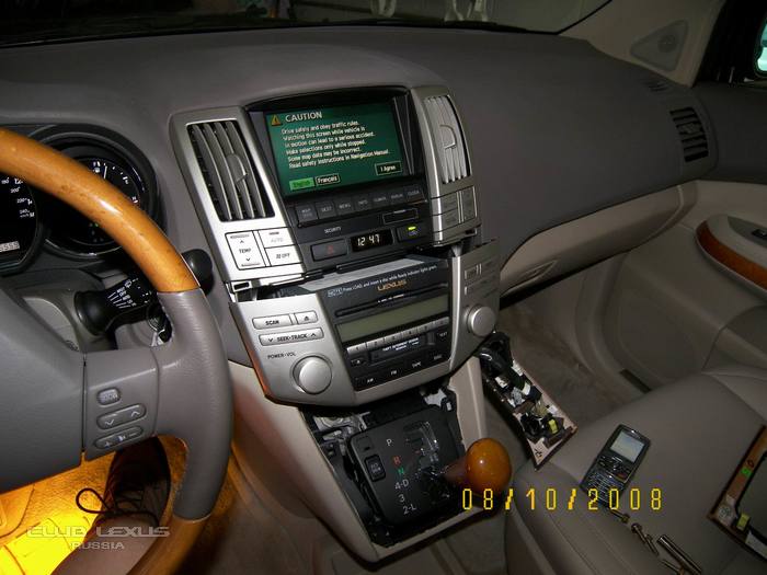

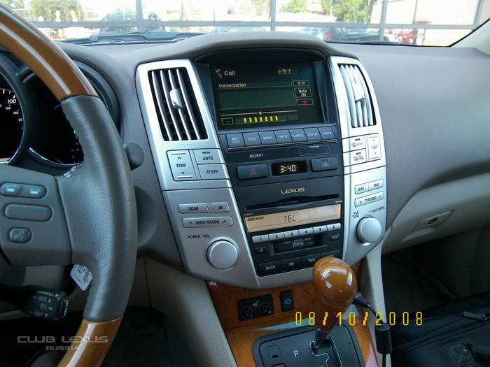

Долго собирался но сегодня как раз донор стоял в гараже и как раз надо было на этом авто ездить сегодня (спалить горючку почти всю иначе сольют в ноль если пригнать на отправку с целым баком) ну и решил пока было время снять штатную и поставить с MP3.
Замена скушала не более 5 минут. Откручивать только 4 болтика надо.
Все соединения подошли на ура. Поставил я в авто 05 года а музыка снята была с 07.
Всё останое на фото. Короче ПОДХОДИТ и РАБОТАЕТ.
3 или 4 разъёма на голове?
телефон и блутуз до этого были или это опции новой головы?

разъемов не знаю а блутуз есть

Дима999 писал(а):
вставил в авто 5 года значит блютуз был. сзади 3 разъёма + 2 под антену. Так же и на 5ом и на 7ом
