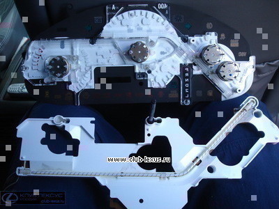

Разбирал приборку и снимал 2 стрелки: уровня топлива и тахометра. Теперь они показывают неверные значения: при полном баке показывает половину и тахометр оживает только свыше 5 тыс. оборотов, а до 5 тыс оборотов стрелка просто лежит на нуле (т.е. сдвиг стрелки где-то на 4-5 тыс. оборотов в минус)
Как исправить? Можно как-то "обнулить" или придется вручную стрелки подгонять?
Кто-нибудь знаком с устройством этих моторчиков, которые стрелки вращают?

Разробрал я приборку, чтобы еще раз внимательно посмотреть что там и как...
Снял вообще стрелки с тахометра и уровня топлива, завел авто без них, погазовал, посмотрел как штифт стрелки тахометра вращается. Заглушил авто - поставил стрелку тахометра на ноль, там где ограничитель стрелки. Снова завел - обороты нормальные стали показываться (сверил через сканер).
Со стрелкой уровня топлива сделал тоже самое - установил на ограничитель, включил зажигание, но понял, что выставил неверно. Переставил с ограничителя на ноль - снова включил зажигание, теперь показывало верно (полный бак до этого залил)
Для перепроверки и закрепления навыков снял еще раз стрелки и поставил по новой - все ОК

оно тебе надо? я разбирал, чтобы посмотреть типы ламп внтури - хочу поменять на более сочные светодиоды. Как оказалось - разбирал не зря, т.к. думал, что подсветка делается обычными лампочками, а оказалось ccfl лампой

Вот вам фотки, все подписано
Фотоальбом

Снимал стрелки на приборке

я долго думал и как один из вариантов - заменить эту лампу лентой светодиодов.
Я хочу не просто ярче, а немного другой цвет - холодно-белый (бело-голубой, а'ля ксенон)

Тут 3 момента: найти лампу нужной толщины (а она очень тонкая по сравнению с рекламными неонками), согнуть ее как ту, что в приборке, и подобрать нужный цвет.
Я для себя решил, что проще светодиоды в ленточку спаять...
