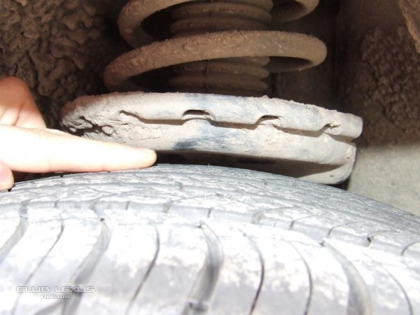

Дима999 писал(а):
timbertrader писал(а):
Стандартная 235/55 и так плотненько стоит, до чашки меньше сантиметра.
сегодня посмотрел - до чашки 3-4 сантиметра с резиной 225/65/17, а она повыше чем 235/55/18...
так что 235/60/18 встанет как надо...
Уверен????
Ленин встал, развел руками: "..ли делать с дураками!"

Vadim@MarkII писал(а):
Уверен????
да. зазор вот такой будет по высоте:
Просто посчитал: 225/65/17 - 36,215 - радиус, 235/60/18 - 36,96.
ну, и? чего стрёмного? разница 4,5мм всего лишь...
на картинке 225/65/17. думаешь 4 мм критично?

Дима999 писал(а):
Vadim@MarkII писал(а):Просто посчитал: 225/65/17 - 36,215 - радиус, 235/60/18 - 36,96.
да не 4, а 7,5 мм. - думал что критично...
К тому же разница со штатной - 11,75 - а это много, мне казалось там меньше зазор! Но если фото в этом размере - то я охотно тебе поверю!

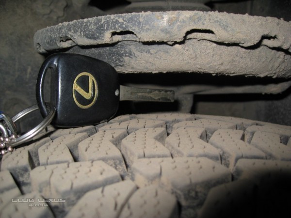

всё нормально будет - ставь...
себе хочу вместо 245/40/20 поставить 255/45/20 - проверено, встаёт нормально...
