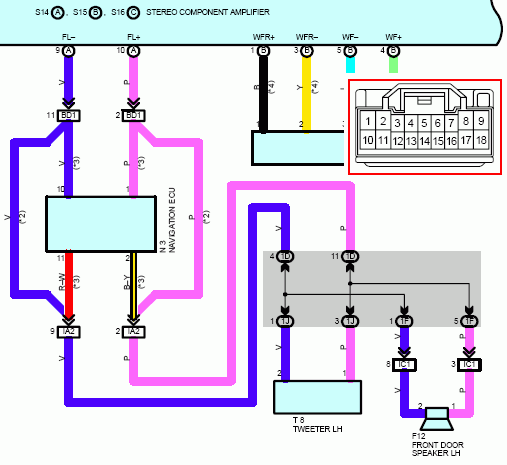

После отключения блока навигации музыка перестала играть в правой передней (водительской) двери.
Кто сталкивался, как исправить?

Замыкаем контакты попарно 1-2 и 10-11 на разъеме, который был воткнут в блок навигации (на картинке обведен красной рамкой).
НЕ ПЕРЕПУТАЙ НУМЕРАЦИЮ КОНТАКТОВ !!! (На зеркальных контактах находится питание. В случае замыкания сгорит предохранитель Radio №2 на 7.5A)
Удачи !!!

Спасибо за инфу.
