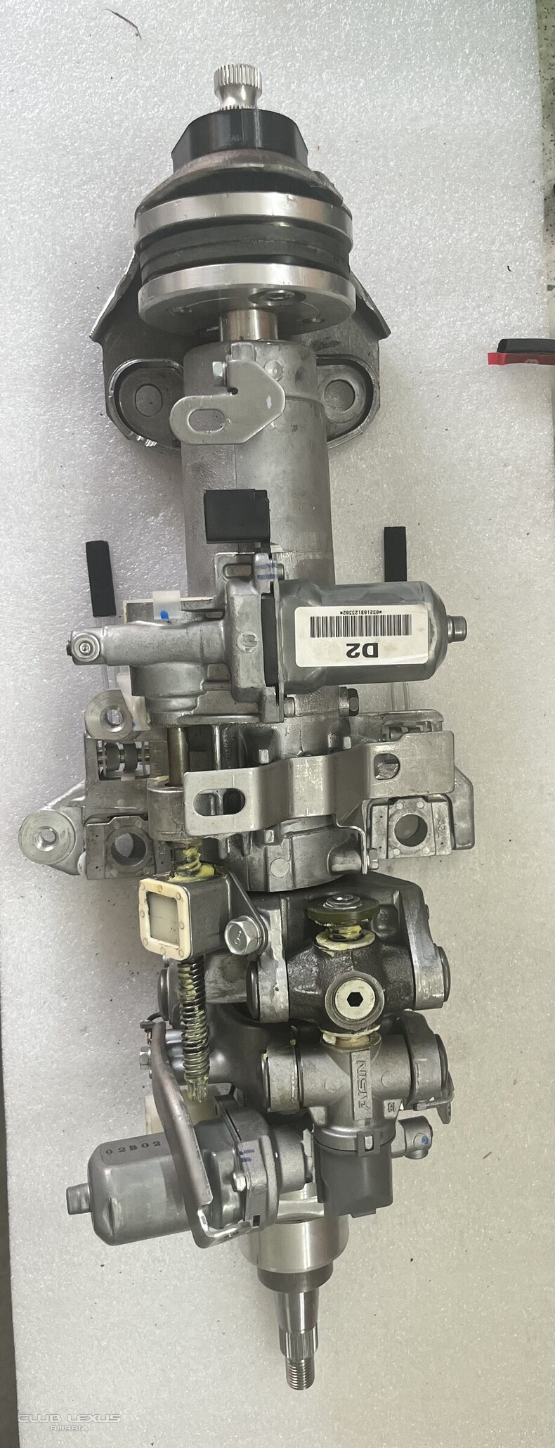

Те, кто встречался со стуком в рулевой колонке, прекрасно знают о моём решении "Компенсатор шлицевого люфта (патент РФ № 141503)",который, в свое время, стал, пожалуй, самым массовым и проверенным решением проблемы стука в руле во всем СНГ. Приятно, что до сих пор от Калининграда до Владивостока парни пишут отзывы и благодарят за то, что руль наконец-то стал тихим и плотным, кстати, гарантию на весь срок службы автомобиля после избавления от стука, никто кроме меня не даёт!
Но тему премиального комфорта я для себя закрыл не до конца, благодаря случаю..
Ещё в 2020году я модернизировал рулевую колонку на своём LX570(на фото).

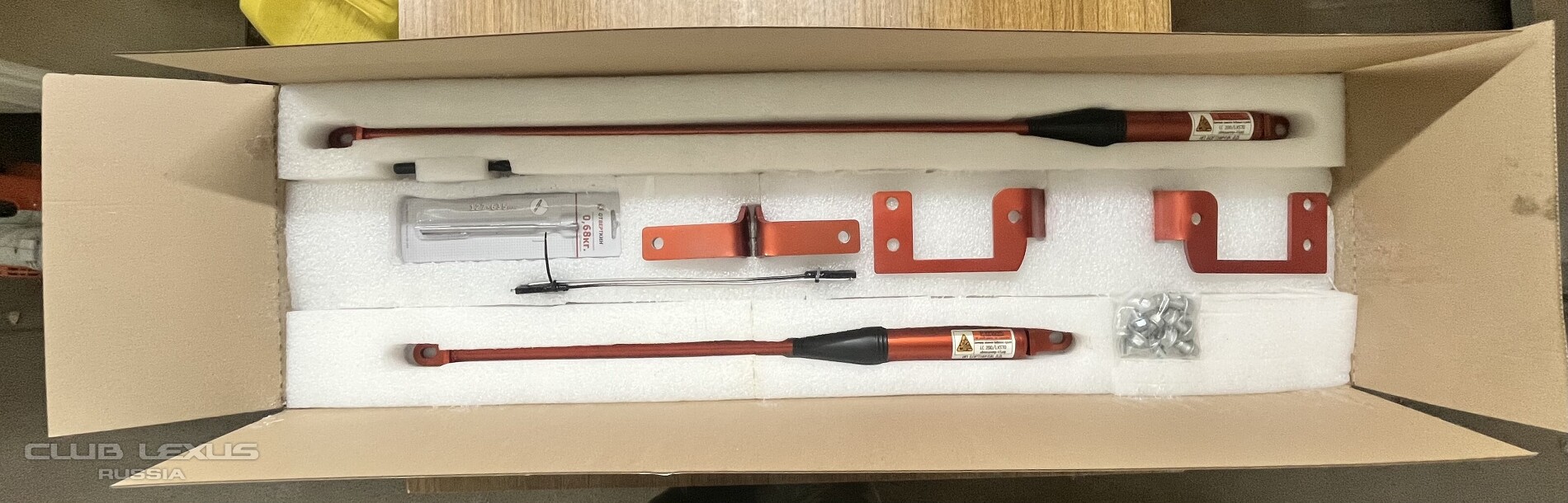

Демпферы гашения вибрации кузова.

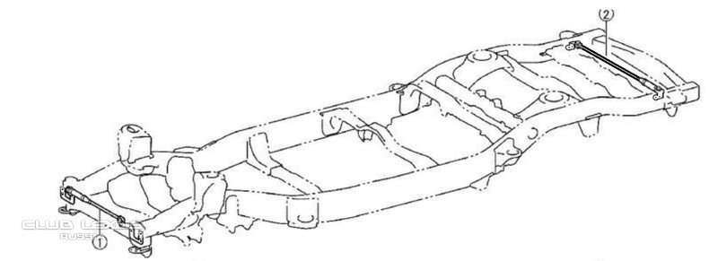

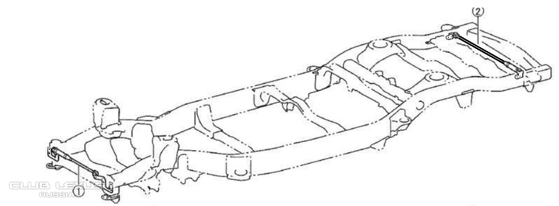

Улучшайзинг заключается в том, что я внедрил в рулевой вал демпфер, который ставился на все Тойоты до 2007 года, а на британцев, корейцев, немцев ставится до сих пор. Короче сделал себе, показал на каких-то форумах и делать кому-то не особо и собирался. А вот на LC200 валы делал и делаю в полный рост, чему народ очень радуется. Вот эта информация пересеклась у товарища из Москвы, он участник другого популярного ресурса, ссылку давать не буду. Позвонил он мне и давай, прямо настойчиво, прямо требовать))), можно сказать сделать ему демпфер на колонку LC200 с гидроподвеской. Я, естественно, стал выяснять откуда такой интерес к демпферам. Тут вот и выдал он мне инфу, что поставил на своего Крузака "демпферы гашения вибрации кузова" от LX570 комплектации Superior. Кому интересно его описание, сможете без труда погуглить.
Короче, заинтересовался я этой темой... На сервисе у меня, как раз был LX570 c поднятым кузовом, рама свободна, всё в доступе. Нашёл я комплект демпферов и стал проводить, как говорится, натурные испытания. Подключил к осциллографу датчик детонации, закрепил его на раму спереди, без демпфера, и дубасили мы по переднему колесу здоровенной кувалдой. Потом поставили демпфер и провели аналогичные замеры. Без демпфера амплитуда колебаний и с демпфером отличалась в разы. Видео есть у меня на сайте, в ролике, можете посмотреть, кому интересно.

Потом поставил на свой LX. Трудно текстом описать мои эмоции, но постараюсь. Здесь есть , наверняка, кто с великим удовольствием, может даже и не подозревая о наличии в своей машине Superior-комплектации такой штуки, радуется комфорту на любом дорожном покрытии Very Happy После установки переднего демпфера, было ощущение, что на машину добавлено килограммов 200 шумоизоляции, хотя шумка сделана полностью. Стало ещё тише. Потом поставил задний демпфер. До его установки, при съезде задней оси с лежачего полицейского, был слышен звук "БУМ", хотя высота кузова была выставлена по мануалу. Не знаю, может пружины подсевшие были причиной этого звука. Хотя, пару раз слышал, что так было на других машинах. Так вот, моему удивлению не было предела, когда этот "БУМ" пропал после установки заднего демпфера. Машина стала очень собранной. Предложил прокатиться товарищу на своей машине, у него тоже LX, дорест только. При выезде с парковки он стал выезжать задним ходом, сразу сказал, что машина другая... Потом поехали по советскому асфальту, пятаками местами потерявшемуся Amd Green за долгие годы без ремонта. Ехать он начал, как на своём, со скоростью 20-30 км/ч, а я говорю "Гони!"))) Короче, где ехал он на своём LX без демпферов, на моём, с демпферами, без проблем можно гнать 60-70... Вот так! Корче, тема работает и работает офигенно! На схеме места установки демпферов.
