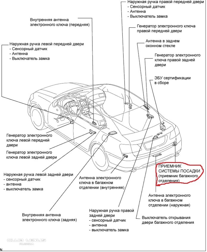

Началось это ровно год назад, когда на улице началась сырость и холода. Подходишь к машине, она начинает орать, двери рукой не открываются. Только если вручную кнопкой на ключе разблокировать. Если скинуть аккум минут на пять, то работает нормально, но до следующего дня. Потом опять начинается. Так я промаялся всю зиму и весну. В группе в ватсапе человек сказал проверить блок (на картинке красным обведен), мол он окисляется. Как потеплело и стало посуше снял аккум и полез в багажник - там (на этом блоке) все чисто и сухо, ни окислов ничего. Собрал всё обратно и вуаля - эта беда ушла. Но человек меня предупредил - начнутся холода и сырость опять появится. И вот так и случилось - снова эта херня. Можно сердечный приступ словить, когда забываешь заранее снять с охраны пультом Smile
Кто-нибудь это лечил? Куда копать?
Никаких левых сигнализаций не установлено, только штатная. В течстриме никаких ошибок нет. Батарейку в ключе менял.
