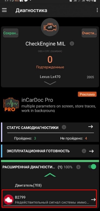

Ошибка B2799 крутит и не заводится lx 470 амер 2005 годПриветствую лексоводы, нужна ваша помощь. Стояла машина более неделю с отключенным аккумулятором, я так всегда делал в течении 13 лет когда не пользовался машиной ни каких проблем не было. Но тут накинул акумм и машина не заводится просто крутит и все, снял бензонасос, подключил напрямую, все гудит, в баке тоже жужит. Подключил elm там в расширенной диагностике ошибка B2799, хотя чек не загорелся. Разобрал пластик под рулем , нашел приклеенную метку на иммобилайзере который установлен в замке зажигания. Почитав форумы пришел к мнению что отвязался иммобилайзер от блока эбу. Вопрос как иммобилайзер привязать к блоку , читал что это делают с помощью перемычки но толком не нашел инструкцию. Помогите советами, кто сталкивался с такой проблемой.
