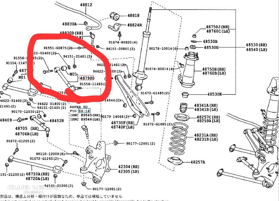

Форумчанк подскажите на счет поперечных тяг, в оригинале они идут на обычном Сайлент блоке, аналог пришел на плавающем шс, это нормально?
