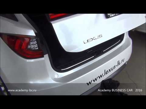

Пытаюсь еще понять систему бесконтактного открытия багажника, открывает канеш, но я не знаю от каких именно моих действий, я чуть ли не с бубном около него пляшу. Ну или он очень долго думает прежде чем сжалиться надо мной и открыть)

SevernayaLena, надо к сенсору поднести руку поближе и задержать сек на 5

Подскажите а машина в это время должна быть разблокирована? Или без разницы?

SevernayaLena, ,без разницы

SevernayaLena, вот наглядно

А еще если руки заняты поклажей, то можно просто нагнуться к датчику, а не прыгать на одной ноге с сумками Smile

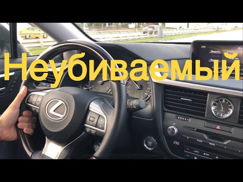

Вечера доброго всем Лексусоманам , всё дружится без проблем , вот как это выглядит в реальной жизни :
ну и по ES-ке .. у кого есть ) :
www.bbcenter.ru Защита от угона . 8 (495) 768-46-56, 8 (495) 765-46-56. clublex.ru/t113427
