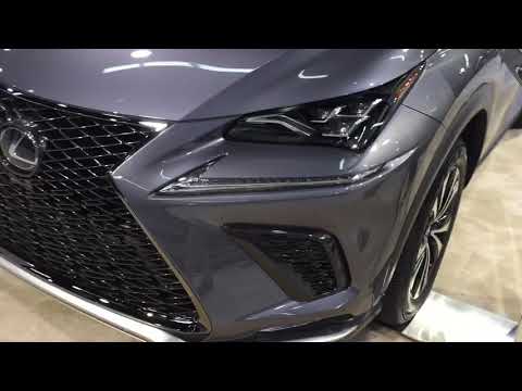

везде в описании написано - 3 линзы ближнего и дальнего света, пересмотрел кучу картинок непонятно - 3 линзы это одновременно ближний и дальний или на дальний отдельная линза , вроде на некоторых в фаре отчетливо видно 4я линза , а на некоторых там пусто. зависит ли от комплектации ?
есть ли владельцы новых nx300 , сделать фотку крупным ракурсом , с выключеным светом , с включенным ближнем, с включенным дальним.
в частности интересна комплектация ф-спорт.

И на ближнем и на дальнем горят три линзы. На месте четвертой линзы у меня стоит заглушка темного цвета.
На фото где видна четвертая линза (синий авто в салоне) стоит lexus safety system (виден ее датчик в районе зеркала заднего вида). Скорее всего "четвертая линза" - тоже один из компонентов этой системы.

спасибо , так я и думал.
как по мне предыдущая led оптика смотрелась интересней .....
интересно какую функцию выполняет 4я линза ? ближнего или дальнего или того и другого .
будет ли работать 4я линза если поставить такие фары? надо поковырять схемы...
