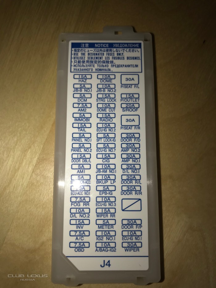

Задумал подключить видеорегистратор.
Схемы предохранителей как я понял пока нет
Нашел блок предохранителей под рулевым
Не могу найти постоянный +, который будет работать после постановки машины на охрану.
Кто ставил, поделитесь.
Иначе придется все подряд перебирать.
К какому предохранителю подключить видеорегистратор
Спасибо!

newoops, задуманное сделал:
Установил топовый двухканальный видеорегистратор Blackvue 750s 2ch и Power Magic Pro.
В самой установке ничего сложного, на Ютубе полно роликов, нанимать для этого установщиков не обязательно.
Проблема была в том, что после постановки машины на охрану - видеорегистратор выключался по питанию, а не переходил в режим парковки.
Казалось что засада в предохранителях, но оказалось в настройках Power Magic Pro.
Нужно было выбирать напряжение отсечки 12в, а не 12.5в т.к. на LX570 напряжение падает ниже 12.5в
"Пользуйтесь вольтметром и сразу найдете нужный предохранитель."
Именно этот ответ я ожидал услышать в данном разделе об электрике.
